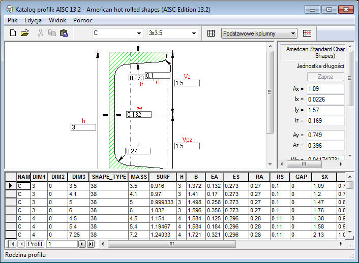

W menu programu Robot wybierz menu Narzędzia > Baza danych przekrojów lub kliknij , aby otworzyć okno bazy danych przekrojów. W oknie wyświetlane są informacje o znormalizowanych przekrojach i dostępne są narzędzia do wykonywania operacji na bazach danych przekrojów.
Baza danych przekrojów jest podzielona na kilka części.
Na pasku narzędzi znajduje się pole wyboru i 2 ikony: . To pole umożliwia wybór zestawu słupów zaprezentowanych w tabeli. Domyślne zestawy to Podstawowe słupy i Wszystkie słupy.
Za pomocą opcji Wizualizacja kolumn można zdefiniować własny zestaw.
Naciśnij ikonę Dopasuj szerokość kolumn , aby automatycznie dopasować szerokość kolumn w tabeli danych przekrojów.
Poszczególne części okna, okna dialogowego oraz tabeli mogą być dostosowane do potrzeb użytkownika. Za pomocą rozdzielacza tabelę można podzielić pionowo lub poziomo. Pionowy rozdzielacz znajduje się w lewym dolnym rogu tabeli (). Pionowy podział tabeli jest zsynchronizowany w sposób umożliwiający przeglądanie rekordów z tej samej linii. Poziomy rozdzielacz znajduje się w prawej dolnej tabeli (). Podział poziomy umożliwia niezadokowane przeglądanie i porównawcze sprawdzanie linii w bazie danych.
