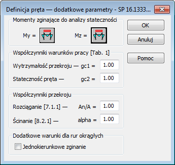

To okno dialogowe służy do określenia dodatkowych parametrów normowych typu pręta stalowego dla normy rosyjskiej SP16.13330.2011.
Dostęp
- Kliknij przycisk Więcej w oknie dialogowym Definicja pręta — parametry.

Elementy okna dialogowego
- Momenty zginające dla analizy stateczności
- Kliknij ikonę My lub Mz, aby otworzyć okno dialogowe Momenty zginające do obliczeń stateczności pręta, w którym można wybrać typ momentu.
- Współczynniki warunków pracy
- Podaj współczynniki warunków pracy zgodnie z tabelą 1 normy.
Wskazówka: Norma dopuszcza stosowanie różnych wartości współczynników dla różnych typów analiz. Można zatem zdefiniować odrębne współczynniki warunków pracy w zależności od ich użycia, na przykład jeden zestaw do kontroli wytrzymałości przekroju, a inny do sprawdzania stateczności elementu.
Uwaga: Jeśli używasz wersji normy SNiP II—23—81, odpowiednie informacje znajdują się w tabeli 6.
- Współczynniki przekroju
- Określ proporcje An/A i alfa.
Uwaga: Te opcje definiują proporcję między powierzchnią netto (Anetto) przekroju osłabioną przez otwory na śruby otwory i powierzchnią brutto (Abrutto). Wartości te są używane w programie, aby określić naprężenia rozprężające lub ściskające podczas weryfikacji zgodnie z punktem (7.1.1—(5)).
- Dodatkowe warunki w przypadku okrągłych rur.
- Opcja służy do wykonywania obliczeń dla prętów o przekroju okrągłym zginanych dwukierunkowo.
- Wybierz opcję Jednokierunkowe zginanie, aby użyć sumy wektorowej momentów My i Mz jako momentu wypadkowego i traktować element jako zginany jednokierunkowo.
