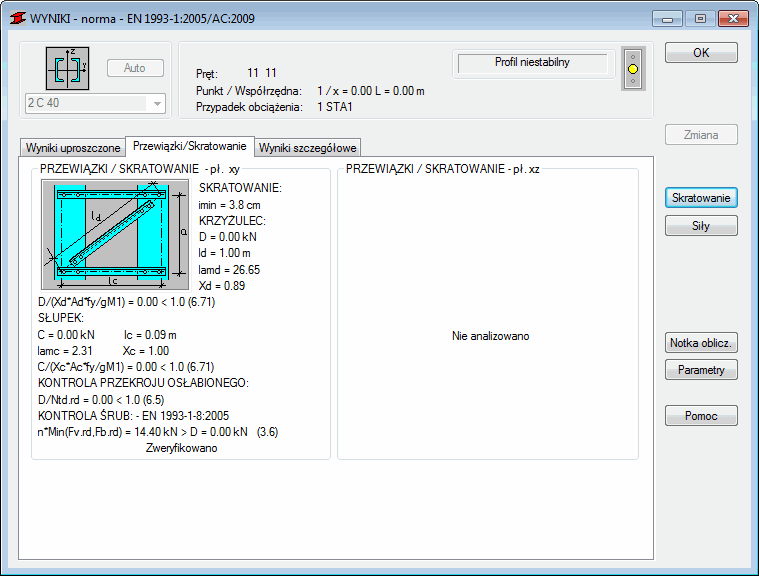

Okno Wyniki szczegółowe zawiera wszystkie dostępne wyniki obliczeń pręta (stalowego, drewnianego lub aluminiowego).
- Dostęp

- Karty
- Okno Wyniki szczegółowe zazwyczaj zawiera dwie karty:
Wyniki skrócone
Wyniki szczegółowe
- Są dostępne dwie dodatkowe karty z normą Eurocode 3 i polską normą PN:
- Przemieszczenia: zawiera wyniki obliczeń w stanie granicznym użytkowania.
- Przewiązki/skratowanie: zawiera weryfikację wyników dla elementów łączących gałęzie prętów złożonych).
Uwaga: Zawartość okna dialogowego zależy od normy, według której wykonano pręt/grupę kombinacji normowych.
- Zmień
- Zastępuje oryginalny przekrój przez jeden wprowadzony w oknie dialogowym Wyniki szczegółowe.
- Skratowanie
- Otwiera okno dialogowe Połączenia gałęzi pozwalające na dobór i weryfikację elementów łączących poszczególne gałęzie pręta.
Uwaga: Ta opcja jest dostępna podczas weryfikacji lub obliczania złożonych prętów tylko w przypadku normy Eurocode 3 i polskiej normy PN.
