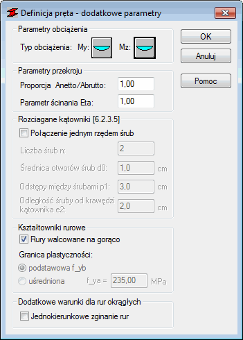

Opcja służy do określenia dodatkowych parametrów normowych typu pręta stalowego. Jest dostępna po naciśnięciu przycisku Więcej znajdującego się w oknie dialogowym Definicja pręta — parametry.
Możliwe są do ustawienia następujące parametry:
- typ obliczeń: liniowy (przekrój sprężysty jest sprawdzany przy pomocy sprężystego wskaźnika na zginanie W) i nieliniowy (przekrój plastyczny jest sprawdzany przy pomocy plastycznego wskaźnika na zginanie W),
- Stężenia konstrukcyjne
- parametry przekroju — Proporcja Anetto/Abrutto, która jest brana pod uwagę w przypadku rozciągania pręta. Jest to współczynnik określający stosunek pola powierzchni przekroju pręta bez uwzględniania otworów na nity lub śruby (Anetto) do pola powierzchni całkowitej przekroju (Abrutto),
- parametry Fytot i Fztot,
- warunki w przypadku okrągłych rur. Jeżeli opcja Jednokierunkowe zginanie rur jest włączona, to dla tego typu przekroju wyznaczany jest moment zginający będący sumą momentów działających wzdłuż osi Y i Z; ten wypadkowy moment jest podstawą do wymiarowania prętów.
