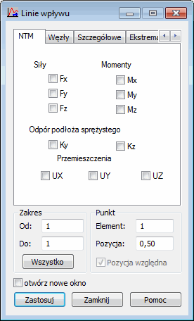

Okno dialogowe Linie wpływu
Użyj okna dialogowego Linie wpływu, aby utworzyć linie wpływu dla wybranej wielkości.
Dostęp
  • Kliknij opcje Wyniki Zaawansowane Linie wpływu.
Elementy okna dialogowego
Okno dialogowe zawiera różne karty, w zależności od wybranego typu konstrukcji:
Cztery ostatnie karty są dostępne dla konstrukcji płytowo-powłokowych.
