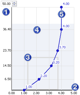

Karta Profil wiatru
Użyj karty Profil wiatru, aby utworzyć zmienny profil wiatru.
Uwaga: Obciążenia wiatrem utworzone przy wykorzystaniu niestandardowego profilu wiatru są oznaczone jako „zmienne” na liście obciążeń, np. „Symulacja obciążenia wiatrem X+ 20 m/s (zmienne)”.
Profil wiatru: Elementy graficzne
Aby utworzyć profil wiatru, kliknij w dowolnym miejscu na krzywej graficznej w celu utworzenia punktu, a następnie przeciągnij punkt do wymaganego współczynnika.
Wysokość
Umożliwia dopasowanie krzywej profilu wiatru lub rozwinięcie jej poza zakres wirtualnego tunelu aerodynamicznego.
Opcja ta jest przydatna, jeśli chcesz zapisać profil wiatru, aby można było zastosować go do innych budynków.
Współczynnik prędkości
Współczynnik mnożenia, który odnosi się do bazowej prędkości wiatru.
Obrys budynku
Pokazuje podsumowanie rozmiaru budynku.
- Tunel aerodynamiczny(obszar jasnoniebieski)
Graficzna reprezentacja wirtualnego tunelu aerodynamicznego.
Uwaga: Rozmiar wirtualnego tunelu aerodynamicznego jest ustawiany automatycznie na podstawie wielkości budynku. Jeśli profil wiatru jest większy niż rozmiar wirtualnego tunelu aerodynamicznego, symulacja uwzględnia obciążenia wiatrem tylko w wewnętrznych granicach tunelu aerodynamicznego.
Krzywa wiatru
Krzywa oznaczająca profil wiatru w wirtualnym tunelu aerodynamicznym.
- Nazwa
- Wprowadź nazwę dla profilu wiatru, który chcesz zapisać.
- Po zapisaniu nazwa profilu zostanie dodana do listy rozwijanej, z której można wybrać zapisany profil.
- <Wczytaj profil wiatru>
- Zawiera listę utworzonych profili wiatru.
- Resetuj
- Przywraca domyślny profil wiatru.
