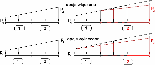

Podczas modyfikacji geometrii konstrukcji przyłóż obciążenia do oddzielnych prętów łańcucha
Podczas modyfikowania prętów konstrukcji traktuje wybrany łańcuch prętów jako osobne pręty.
Jeżeli opcja nie jest zaznaczona, to podczas modyfikacji prętów konstrukcji łańcuch prętów jest traktowany jak jeden superpręt. Powoduje to ponowne naliczenie całości obciążenia dla nowej geometrii superpręta.
Wskazówka: Włączenie tej opcji ma znaczenie dopiero wtedy, gdy po przyłożeniu obciążenia zmieniana będzie geometria prętów konstrukcji, na których działa zdefiniowane obciążenie trapezowe lub zmieniane będą wartości obciążenia trapezowego na początku lub końcu łańcucha prętów (wartości obciążenia p1 lub p2).
Na poniższej ilustracji przedstawiono schematycznie, jak opcja Podczas modyfikacji konstrukcji przyłóż do oddzielnych prętów łańcucha działa dla obciążenia trapezowego (2p). Na pierwszym rysunku pokazano, co się dzieje, gdy opcja jest zaznaczona; na drugim przedstawiono, co się dzieje, gdy opcja nie jest zaznaczona.
