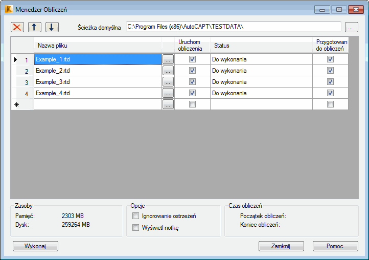

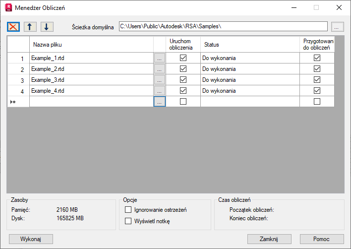

Nazwy modeli konstrukcji są dostępne na liście projektów. Aby dodać plik modelu konstrukcji do listy, kliknij przycisk (...) po prawej stronie kolumny Nazwa pliku.
Zasoby komputera jest zmaksymalizowana do wykonywania obliczeń modeli konstrukcji przy użyciu Menedżera projektu. Dodatkowo, kilka modeli konstrukcji może być obliczane i przygotowane pojedynczo.
Edytowalne pole dla domyślnej ścieżki dostępu do plików modelu konstrukcji wyświetla się w górnej części okna dialogowego. Kliknij przycisk..., aby wybrać katalog dla dodawanych plików.
W górnej części okna znajdują się następujące narzędzia.
— Usuwa pliku modelu wybranej konstrukcji z listy.
— Przesuwa plik modelu wybranej konstrukcji o jedną pozycję w górę na liście plików, zmieniając kolejność wykonywanych obliczeń/przygotowywanych wyników dla modeli konstrukcji na liście.
— Przesuwa wybrany plik modelu wybranej konstrukcji o jedną pozycję w dół na liście plików, zmieniając kolejność wykonywanych obliczeń/przygotowywanych wyników dla modeli konstrukcji na liście.
Tabela z listą plików modelu konstrukcji jest wyświetlana w środkowej części okna dialogowego. Kolejność plików określa kolejność ich działania. Parametry dla każdego pliku modelu konstrukcji dotyczące obliczenia mogą być wybrane.
Kolumny w tabeli są następujące.
- Uruchom obliczenia — uruchamia obliczenia/przygotowanie wyników dla modelu konstrukcji. Jeśli opcja jest odznaczona, obliczenia nie zostaną uruchomione, ale przygotowanie wyników zgodnie z wybranym szablonem i zapisane w projekcie zostanie przeprowadzone.
- Przygotuj obliczenia — uaktywnia generowanie obliczeń modelu konstrukcji. Nie musi być włączona dla poprzednio wygenerowanych modeli konstrukcji.
- Kolumna stanu — wyświetla stan obliczenia dla plików modelu konstrukcji na liście.
W dolnej części okna dialogowego znajdują się następujące narzędzia.
- Wykonaj — kliknij, aby uruchomić obliczenia/przygotowanie wyników dla podanych plików modeli konstrukcji na liście. Pliki zostaną obliczone zgodnie z kolejnością na liście.
- Informacje dotyczące zasobów komputera i czasu obliczeń.
- Pomiń ostrzeżenia — po włączeniu opcji, obliczenia nie są zatrzymywane, gdy ostrzeżenia zostaną wykryte w modelu konstrukcji.
- Wyświetl notkę — po włączeniu opcji, raport jest wyświetlany, gdy obliczenia zostają wykonane.
