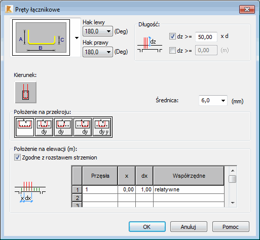

Po generacji zbrojenia belki istnieje możliwość generacji dodatkowego zbrojenia łączącego belkę z dochodzącym słupem. Po wybraniu opcji Pręty łącznikowe dla belki i słupa na ekranie pojawia się pokazane poniżej okno.
W tym oknie dialogowym określone mogą zostać parametry prętów łącznikowych:
kierunek prętów łącznikowych (po naciśnięciu tej ikony otwiera się małe okno dialogowe, w którym może zostać wybrany kierunek prętów łącznikowych):
— pręty łącznikowe w dół
— pręty łącznikowe w lewo
— pręty łącznikowe w prawo
— pręty łącznikowe do góry
- kształt prętów łącznikowych (po naciśnięciu tej ikony otwiera się małe okno dialogowe, w którym może zostać wybrany kształt prętów łącznikowych; jeżeli wybrana zostanie szpilka, to program automatycznie dobierze drugą szpilkę, aby powstał pręt łącznikowy)
- długość prętów łącznikowych; długość może być określona na dwa sposoby: poprzez podanie odległości lub poprzez podanie mnożnika średnicy pręta zbrojeniowego
- położenie pręta łącznikowego w przekroju; użytkownik ma pięć możliwości:
— łącznik na całej szerokości przekroju
— łącznik symetrycznie na określonej przez użytkownika długości
— łącznik na określonej przez użytkownika długości dy z lewej
— łącznik na określonej przez użytkownika długości dy z prawej
— łącznik dowolnie położony w przekroju (użytkownik definiuje położenie — y i dy)
- położenie wzdłuż długości belki (zgodne z rozstawem strzemion lub nie); podane muszą być następujące informacje:
- w którym przęśle/przęsłach znajdować się będą pręty łącznikowe
- położenie prętów (współrzędna x określa początek przedziału, w którym znajdować się będą pręty łącznikowe, natomiast współrzędna dx długość tego przedziału)
- czy współrzędne będą podawane jako wartości absolutne czy relatywne.
Po naciśnięciu przycisku OK pręty łącznikowe są generowane na podstawie danych określonych przez użytkownika. Pręty te pojawiają się w oknie graficznym oraz dopisywane są do tabeli prętów zbrojeniowych.
