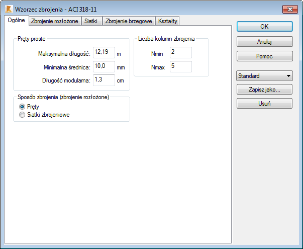

Pręty proste
Umożliwia określenie maksymalnej długości prętów prostych dla zbrojenia. Należy zastosować średnicę z warunku początkowego.
Długość modularna
Opcja umożliwia określenie wartości (modułu), do jakiej ma być zaokrąglana długość pręta. Jeżeli na przykład w pierwszym przebiegu program zastosował pręt o długości 5.36 m, to po wpisaniu wartości 0.10 m otrzymamy długość pręta = 5.40 m.
Typ zbrojenia (zbrojenie rozdzielcze)
Definiuje typ zbrojenia rozdzielczego.
  • Pręty
  • Siatki zbrojeniowe
Liczba słupów zbrojenia
Określa minimalną i maksymalną liczbę słupów zbrojenia.
Zbrojenie przeciwskurczowe
Generowane jest w postaci prętów poziomych oraz pionowych równomiernie rozłożonych w ścianie — istnieją trzy możliwości:
  • zbrojenie jest zawsze generowane
  • zbrojenie jest generowane jedynie dla ścian zewnętrznych
  • zbrojenie nigdy nie jest generowane.
Zbrojenie przeciwskurczowe musi spełniać poniższe wymagania:
  • pionowe: 0,6 * 400 / fe (cm^2/m)
  • poziome: 1,2 * 400 / fe (cm^2/m)
