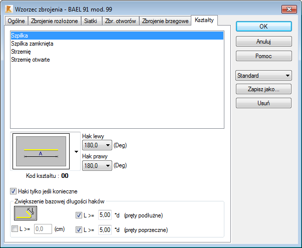

Kształty
Określ kształt dla następujących prętów: sworznia, szekli, strzemienia, strzemienia otwartego.
Haki
Określ długość haka dla każdego pręta.
Opcja Haki tylko jeśli konieczne dotyczy prętów zakończonych hakami. Wybranie jej pozwala automatycznie określić typ zakończenia pręta w zależności od tego, czy konieczne jest zakotwienie pręta. Na przykład główny pręt nr 2.02 — z hakami na jego 2 końcach, po utworzeniu zbrojenia belki może zostać zastąpione prętem nr 1.02 (hak na jednym końcu) lub prętem prostym.
Zwiększ długość bazową haków
Definiuje długość haka przez podanie jego długość lub przez uzależnienie jego długości od średnicy pręta.
