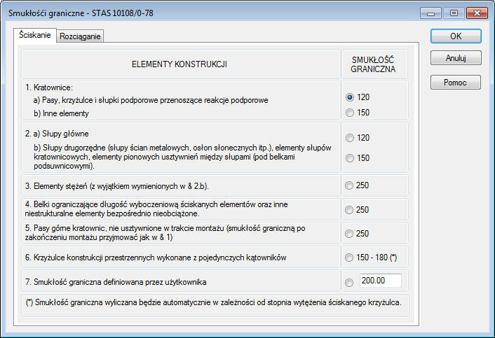

Smukłości graniczne
Okno dialogowe Smukłości graniczne służy do definiowania wartości granicznych smukłości prętów poddawanych ściskaniu i rozciąganiu. Można je otworzyć, naciskając przycisk Definiuj znajdujący się w oknie Konfiguracja.
W oknie tym dostępne są dwie karty: Ściskanie i Rozciąganie.
Karta Ściskanie zawiera zestaw elementów konstrukcji, dla których norma w tabeli 23 opisuje wartości graniczne smukłości elementu poddawanego ściskaniu. Jeżeli wybrany zostanie przypadek 6, to program automatycznie — w ramach obliczeń — określi graniczną smukłość i porówna ją do bieżącej smukłości obliczanej dla analizowanego pręta.
Karta Rozciąganie zawiera zestaw elementów konstrukcji, dla których norma w tabeli 24 opisuje wartości graniczne smukłości elementu poddawanego rozciąganiu.
Program automatycznie rozpoznaje, które z wartości granicznych powinny być uwzględnione w obliczeniach, w zależności od tego, czy element jest poddawany ściskaniu, czy rozciąganiu.
