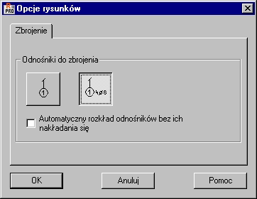

Opcja służy do określenia sposobu prezentacji informacji na rysunkach wykonawczych przygotowywanych dla elementów konstrukcji żelbetowych (belki, słupy, fundamenty). Aby otworzyć okno dialogowe Opcje rysunku, należy wybrać z menu Wyniki polecenie Wzorzec rysunku, które wywoła okno Wzorzec rysunku, a następnie kliknąć Opcje.
Okno dialogowe Wzorzec rysunku może również zostać otwarte poprzez naciśnięcie odpowiedniej ikony na pasku narzędzi:
- Dla belek:
- Dla słupów:
- Dla fundamentów:
W powyższym oknie dialogowym znajdują się następujące opcje:
– wybranie tej opcji powoduje, że odnośniki zawierać będą jedynie numer odnośnika do pręta zbrojeniowego w legendzie.
– wybranie tej opcji powoduje, że odnośniki zawierać będą oprócz numer odnośnika do pręta zbrojeniowego w legendzie również oznaczenia stali zbrojeniowej (klasa, średnica).
- Automatyczny rozkład odnośników bez ich nakładania się (opcja dostępna jedynie dla drugiego typu odnośników) – włączenie tej opcji powoduje, iż na rysunku odnośniki będą tak rozmieszczane, aby nie nastąpiło ich nakładanie się.
