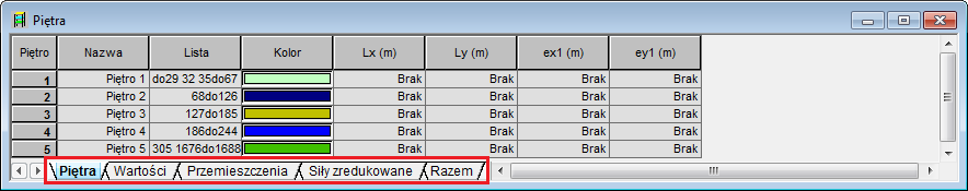

W tabeli Piętra można znaleźć wartości opisujące właściwości pięter i skojarzone z nimi wyniki.
W oknie dialogowym Piętra można wybrać, które z tych właściwości lub wyników są wyświetlane w tabeli Piętra.

Uwaga: Zawartość okna dialogowego Piętra zależy od tego, która karta jest wybrana w tabeli Piętra (Piętra, Wartości, Przemieszczenia, Siły zredukowane, Podsumowanie).
Elementy okna dialogowego
Zawartość okna dialogowego Piętra jest wspólna dla kart Piętra, Wartości i Podsumowanie, ale niektóre opcje są dostępne tylko na odpowiedniej karcie.

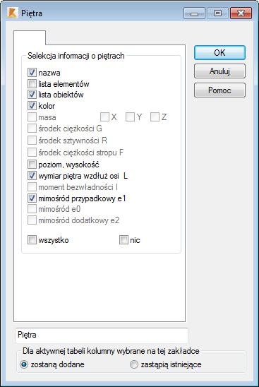

Karta Piętra
Na karcie Piętra znajdują się charakterystyki geometryczne każdego piętra, tj. lista obiektów i elementów piętra, kolor, położenie, wysokość, wymiary piętra Lx, Ly oraz wartość mimośrodów przypadkowych ex1, ey1.

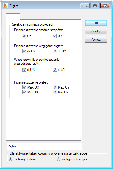

Karta Przemieszczenia
Na karcie Przemieszczenia wyświetlane są maksymalne wartości przemieszczenia węzłów rzutowane na osie X i Y oraz wartości przemieszczeń dr Ux, dr UY.
Przemieszczenie kondygnacji jest obliczane jako różnica średniego przemieszczenia środków ciężkości kolejnych kondygnacji. Jak przy obliczeniu środka ciężkości stropu kondygnacji, obliczenia średniego przemieszczenia środka ciężkości stropu kondygnacji jest średnią ważoną, gdzie waga to szerokość stropu obiektu. Na przykład, średnie przemieszczenie w kierunku X, UXF = SUM(i) (UXi * Wi) /SUM (i) Wi, gdzie UXi to przesunięcie UX środka ciężkości i—tego elementu skończonego, a Wi waga elementu skończonego.
Współczynnik przemieszczenia d = dr /h jest również przedstawiony w tabeli, gdzie h oznacza wysokość kondygnacji.

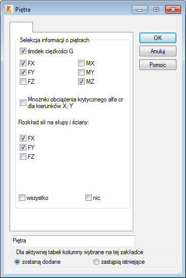

Karta Siły zredukowane
Karta Siły zredukowane wyświetla siły w przekroju kondygnacji (przecięcie przez panele i elementy), zredukowane do środka ciężkości.
Wyniki są wyświetlane wg przypadków obciążeniowych i kolejnych pięter (pierwsza kolumna). W kolejnych kolumnach przedstawiane są następujące informacje:
  • współrzędne środka ciężkości danego piętra,
  • wartości siły zredukowanej dla kondygnacji,
  • wartość siły na słupy (elementy) i ściany (panele) na kondygnacji,
  • Wartości współczynnika alfa cr wzdłuż kierunków X, Y. Alfa cr jest współczynnikiem, za pomocą którego można zwiększyć obciążenie wymiarujące, aby spowodować niestabilność w trybie globalnym.
    Uwaga: Kolumny Alfa cr X i Alfa cr Y są dostępne, jeśli jest wybrana opcja Mnożniki obciążenia krytycznego alfa cr dla kierunków X, Y.
Zredukowane siły dla kondygnacji są obliczane na podstawie zewnętrznych obciążeń przyłożonych do węzłów z kondygnacji. Jeśli obciążenia są przyłożone do obiektów, takich jak słupy i ściany, program Robot uwzględnia siły rozłożone na węzły elementu lub na węzły siatki elementów skończonych tego panelu. W rezultacie obciążenia przyłożone do węzłów na niższym poziomie kondygnacji są ignorowane w sumie sił dla kondygnacji.
Obciążenia węzłowe zostały zredukowane do środka ciężkości kondygnacji. Dlatego otrzymane są równoważne siły i momenty w trzech kierunkach: X, Y i Z.
Siły zredukowane dla słupów kondygnacji są obliczane na podstawie wewnętrznych sił w przekroju poprzecznym pręta. Przecięcie jest równoległe do płaszczyzny XY globalnego układu współrzędnych na poziomie dolnej części piętra. W wyniku redukcji otrzymywany jest zestaw 3 sił i 3 momentów zredukowany do środka ciężkości.
Zredukowane siły na ściany na kondygnacji są obliczane jako różnica między całkowitą siłą zredukowaną dla kondygnacji a zredukowaną siłą dla kolumny.
Poniższe reguły mają zastosowanie do przypadków sejsmicznych dla różnych trybów i ich kombinacji (CQC lub SRSS):
  • Siły zredukowane dla całej kondygnacji i słupów są obliczane oddzielnie dla każdego trybu.
  • Zredukowane wyniki dla trybów są łączone w kombinacje trybów dla całej kondygnacji i dla kolumn.
  • Wartość siły zredukowanej dla ścian w kombinacji trybów jest obliczana jako różnica między wynikami łączonymi dla całej kondygnacji oraz wynikami łączonymi dla ściany.
