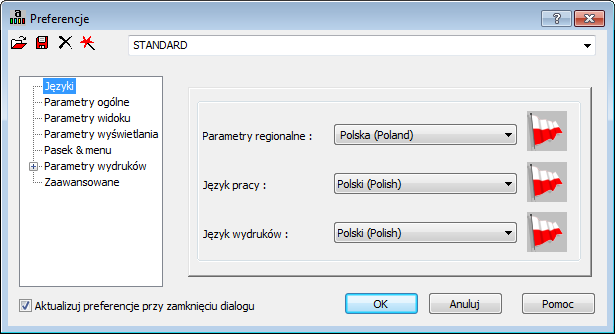

Języki
Po wyborze opcji Języki w oknie Preferencje istnieje możliwość wyboru parametrów regionalnych i wykorzystywanego w programie języka.
W powyższym oknie dialogowym można wybrać:

Parametry regionalne powodują dostosowanie do wybranego kraju następujących parametrów:
Uwaga: Zmiana parametrów regionalnych powoduje zmianę języków pracy i wydruków.
Język pracy
W systemie Robot dostępne są następujące języki pracy:

Język wydruków
W systemie Robot dostępne są następujące języki wydruków:
