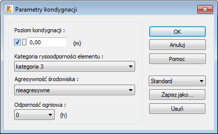

Okno dialogowe Parametry kondygnacji (norma BAEL)
Okno dialogowe Parametry kondygnacji pozwala zdefiniować parametry charakteryzujące wybraną kondygnację konstrukcji dla normy francuskiej (BAEL).
Dostęp
Wybierz widok Wymiarowanie żelbetu Zbrojenie rzeczywiste, a następnie utwórz nowy element żelbetowy lub otwórz istniejący.
  • Kliknij kolejno opcje Analiza Parametry kondygnacji.
  • Kliknij przycisk (Parametry kondygnacji).
Elementy okna dialogowego
Opcje służące do opisu kondygnacji:
  • Poziom kondygnacji — opcja służąca do wprowadzenia wysokości, na której znajduje się kondygnacja
  • Kategoria zarysowania — do wybrania kategorii zarysowania dla pręta żelbetowego,
  • Agresywność środowiska — do wybrania agresywności środowiska dla kondygnacji,
  • Odporność ogniowa — do wybrania lub zdefiniowania odporności ogniowej dla kondygnacji.
Opcja Zapisz jako umożliwia ponowne użycie zestawu Parametry kondygnacji. Zestaw jest zapisywany w bieżącym katalogu użytkownika. Można ponownie wykorzystać ten zestaw dla innego elementu w oknie dialogowym Parametry kondygnacji lub przypisać do wybranego elementu (lub wybranych elementów tego samego typu) w oknie dialogowym Inspektor składników żelbetowych.
Opcja Usuń Umożliwia usunięcie wybranego zestawu parametrów kondygnacji.
