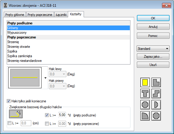

Karta Kształty służy do wyboru kształtu zbrojenia podłużnego i poprzecznego.
Wybierz widok Wymiarowanie żelbetu
Zbrojenie rzeczywiste, a następnie utwórz nowy element żelbetowy lub otwórz istniejący.
Wzorzec zbrojenia.
(Wzorzec zbrojenia).
W przypadku prętów podłużnych można wybrać kształt dla typu pręta: główny lub łącznikowy.
Dla prętów poprzecznych dostępne są następujące opcje: Strzemię, Strzemię otwarte, Sworzeń, Szekla, Niestandardowe strzemię.
Określ długość haka dla każdego pręta.
Opcja Haki tylko jeśli konieczne dotyczy prętów zakończonych hakami. Wybranie jej pozwala automatycznie określić typ zakończenia pręta w zależności od tego, czy konieczne jest zakotwienie pręta. Na przykład główny pręt nr 2.02 — z hakami na jego 2 końcach, po utworzeniu zbrojenia belki może zostać zastąpione prętem nr 1.02 (hak na jednym końcu) lub z prostym prętem.
Opcja Zapisz jako umożliwia ponowne użycie zestawu parametrów wzorca zbrojenia. Zestaw jest zapisywany w bieżącym katalogu użytkownika. Można ponownie wykorzystać ten zestaw dla innego elementu w oknie dialogowym Wzorzec zbrojenia lub przypisać do wybranego elementu (lub wybranych elementów tego samego typu) w oknie dialogowym Inspektor składników żelbetowych.
Opcja Usuń umożliwia usunięcie wybranego zestawu parametrów wzorca zbrojenia.
