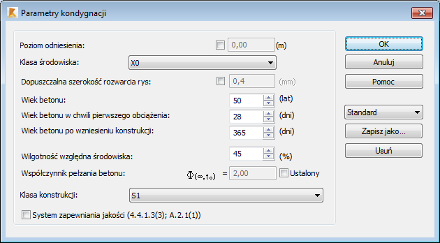

Okno dialogowe Parametry kondygnacji (norma EN 1992—1—1:2004 AC:2008)
Okno dialogowe Parametry kondygnacji pozwala zdefiniować parametry wybranej kondygnacji, zgodnie z normą EN 1992—1—1:2004 AC:2008.
Dostęp
Wybierz widok Wymiarowanie żelbetu Zbrojenie rzeczywiste, a następnie utwórz nowy element żelbetowy lub otwórz istniejący.
  • Kliknij kolejno opcje Analiza Parametry kondygnacji.
  • Kliknij przycisk (Parametry kondygnacji).
Elementy okna dialogowego
Opcje służące do opisu kondygnacji:
  • Poziom kondygnacji — do wprowadzenia wysokości, na której znajduje się kondygnacja.
  • Klasa środowiska — parametr używany do sprawdzania wymaganej otuliny.
  • Pękanie dopuszczalne — do wprowadzenia wartości dopuszczalnego pękania.
  • Wiek betonu — parametr używany w obliczeniach ugięcia długotrwałego.
  • Wiek betonu (w chwili pierwszego obciążenia) — parametr używany w obliczeniach ugięcia długotrwałego.
  • Wiek betonu po wzniesieniu konstrukcji — parametr używany w obliczeniach ugięcia długotrwałego.
  • Względna wilgotność środowiska — parametr używany do automatycznego obliczenia wilgotności.
  • Współczynnik pełzania betonu — parametr używany do automatycznych obliczeń współczynnika pełzania.
  • Klasa konstrukcji — parametr, który określa otulinę.
  • System zapewnienia jakości — jeśli ta opcja jest wybrana, odchyłki otuliny nie zostaną zaznaczone (aby uzyskać więcej informacji, zobacz rozdział 4.4.1.3 (3) normy).
Opcja Zapisz jako umożliwia ponowne użycie zestawu parametrów kondygnacji. Zestaw jest zapisywany w bieżącym katalogu użytkownika. Można ponownie wykorzystać ten zestaw dla innego elementu w oknie dialogowym Parametry kondygnacji lub przypisać do wybranego elementu (lub wybranych elementów tego samego typu) w oknie dialogowym Inspektor składników żelbetowych.
Opcja Usuń umożliwia usunięcie wybranego zestawu parametrów kondygnacji.
