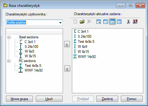

Okno dialogowe Baza charakterystyk można otworzyć w następujący sposób:
Również, klikając na okien dialogowych używanych do definiowania etykiet (przekroje, podpór wersjach itp.). Baza charakterystyk jest dostępna dla wszystkich typów konstrukcji.
Opcja Baza charakterystyk zawiera bibliotekę charakterystyk dla elementów konstrukcji takich jak podpory, zwolnienia, przekroje i parametry normowe. W tej bibliotece można zapisać charakterystykę zdefiniowaną przez użytkownika, aby można było jej używać w innych projektach konstrukcji.

W oknie dialogowym znajdują się następujące opcje:
Etykiety zapisane są w grupach utworzonych przez użytkownika. Opcje modyfikacji drzewiastej struktury grup dostępne są z menu kontekstowego.
Naciśnięcie przycisku Podgląd powoduje uruchomienie okna dialogowego służącego do definicji wybranej charakterystyki z zawartością odpowiadającą wybranej charakterystyce. Podgląd zawartości definicji charakterystyki dostępny jest również poprzez dwukrotne kliknięcie jednego z elementów listy.
W lewej części okna dialogowego można zaznaczyć kilka opcji naraz naciskając Ctrl i Shift.
Przy korzystaniu z drzewiastej struktury grup:
Jeżeli kursor myszy znajduje się w lewym panelu okna dialogowego, to po naciśnięciu prawego przycisku myszy pojawia się menu skrótów, w którym dostępne są następujące opcje:
W dolnej części okna dialogowego znajdują się dwa przyciski: Nowa grupa i Usuń. Ich naciśnięcie powoduje takie samo działanie, jak wybranie odpowiednich opcji menu skrótów opisanych powyżej.
