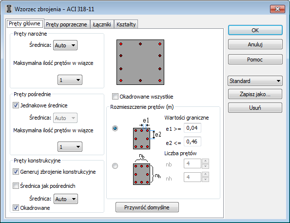

Pręty narożne
Określ średnicę prętów w narożnikach i maksymalną liczbę prętów w wiązce.
Uwaga: Dla słupów o przekroju poprzecznym innych niż prostokątne (np. kołowe, teownikowe itd.), opcje znajdujące się w polu prętów narożnych odnoszą się do wszystkich prętów w przekroju poprzecznym.
Pręty pośrednie
Opcja ta dotyczy prętów rozmieszczonych wzdłuż boków dla słupów o przekroju prostokątnym; dla prętów pośrednich dostępne są takie same opcje jak dla prętów narożnych oraz dodatkowo możliwe jest przyjęcie średnicy prętów pośrednich identycznej ze średnicą prętów narożnych.
Pręty konstrukcyjne
Opcja Generuj zbrojenie konstrukcyjne umożliwia generowanie prętów konstrukcyjnych (zamiast prętów głównych) wzdłuż boków przekroju, jeśli wymagają tego warunki rozstawu prętów. Należy jednak pamiętać, że pręty takie nie są uwzględniane w obliczeniach nośności przekroju.
Jeśli opcja Średnica jak pośrednich będzie zaznaczona, średnica prętów konstrukcyjnych będzie taka sama, jak prętów pośrednich.
Uwaga: Wymagania normowe dotyczące minimalnego stopnia zbrojenia przekroju odnoszą się wyłącznie do prętów głównych. Pręty konstrukcyjne zostaną wygenerowane, jeśli na danym boku nie ma potrzeby generacji prętów głównych (tj. niezbędnych do przeniesienia obciążeń w przekroju), a jednocześnie warunki rozstawu (lub inne normowe) wymagają wstawienia prętów wzdłuż boku słupa. Jeśli opcja ta jest wyłączona, wszystkie pręty w przekroju są uwzględniane w obliczeniach nośności.
Rozmieszczenie prętów
Określ rozmieszczenie prętów w przekroju poprzecznym słupa, używając jednego z poniższych sposobów:
  • Rozstawy graniczne
    Określ maksymalny i minimalny rozstaw prętów podłużnych dla przekroju poprzecznego słupa.
    Program używa zaleceń dotyczących odstępu i wyświetla listę dostępnych średnic, aby znaleźć najlepsze odstępy i średnice.
  • Liczba prętów
    Określ liczbę prętów podłużnych w przekroju poprzecznym słupa.
    Program korzysta z listy dostępnych średnic, aby znaleźć najlepsze parametry.
  • Kliknij przycisk Przywróć domyślne, aby przywrócić wartości domyślne rozmieszczenia prętów.
Opcja Zapisz jako umożliwia ponowne użycie zestawu parametrów wzorca zbrojenia. Zestaw jest zapisywany w bieżącym katalogu użytkownika. Można ponownie wykorzystać ten zestaw dla innego elementu w oknie dialogowym Wzorzec zbrojenia lub przypisać do wybranego elementu (lub wybranych elementów tego samego typu) w oknie dialogowym Inspektor składników żelbetowych.
Opcja Usuń umożliwia usunięcie wybranego zestawu parametrów wzorca zbrojenia.
