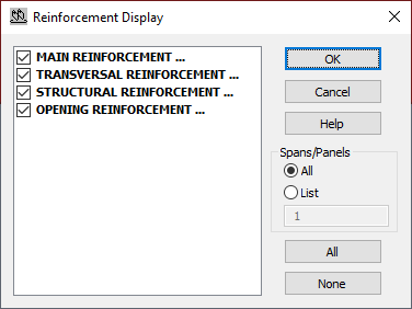

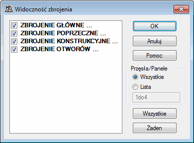

Opcja Zbrojenie > Wyświetl służy do wybrania typów prętów zbrojeniowych, które mają być prezentowane na ekranie graficznym w obliczonych elementach konstrukcji żelbetowych. Opcja dostępna jest w menu modułów służących do wymiarowania elementów konstrukcji żelbetowych (Belki żelbetowe, Słupy żelbetowe, Fundamenty, Belki-ściany).
W powyższym oknie dialogowym znajdują się cztery główne typy zbrojenia elementów konstrukcji żelbetowych: Domyślnie wszystkie są włączone.
Każdy wymienionych powyżej typów zbrojenia zawiera różne rodzaje prętów zbrojeniowych (przykładowo na rysunku pokazano rodzaje prętów zbrojenia poprzecznego dla belek—ścian). Aby otworzyć grupę zawierającą wybrany typ zbrojenia, należy w oknie dialogowym kliknąć na nazwie typu zbrojenia (np. na nazwie typu Zbrojenie poprzeczne).
