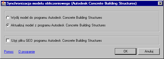

Aby zaktualizować model konstrukcji w programie Autodesk® Revit®, należy:
  1. W Menadżerze modułów uruchomić moduł Synchronizacja modelu obliczeniowego (Autodesk Concrete Building Structures) i wybrać plik.
  2. Włączenie opcji Użyj pliku GEO programu Autodesk Concrete Building Structures powoduje otwarcie okna dialogowego służącego do zapisania pliku w formacie programu Autodesk CBS (format *.geo).
    Kliknij przycisk OK.
