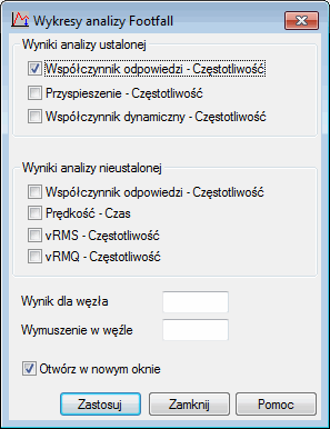

Szczegółowe wyniki w postaci wpływu oddziaływania wymuszenia z jednego węzła na inny (full excitation) lub też oddziaływanie wymuszenia węzła na samego siebie (self excitation) będą prezentowane na wykresach. Opcja dostępna w menu Wyniki > Zaawansowane > Analiza footfall — Wykresy.
W powyższym oknie dialogowym mogą być wybrane następujące typy wykresów:
Należy również wskazać, dla którego węzła przedstawiane będą wykresy oraz wybrać węzeł wymuszający.
