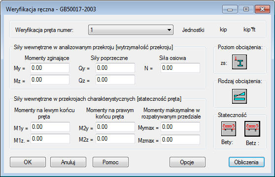

Opcje w tym oknie dialogowym umożliwiają ręczną weryfikację pręta stalowego dla wartości siły zdefiniowanych przez użytkownika, zgodnie z wymaganiami chińskiej normy stalowej GB50017 - 2003. To okno dialogowe jest wyświetlane po wybraniu następującego polecenia: Wymiarowanie Wymiarowanie prętów stalowych — Opcje Weryfikacja. Na ekranie pojawia się pokazane na poniższym rysunku okno dialogowe.
Aby uruchomić weryfikację pręta konstrukcyjnego, podporządkowanego działaniu wewnętrznych sił, zdefiniowanych przez użytkownika, wykonaj poniższe kroki:
  1. w Weryfikacji prętu nr pole wybierz pręt, który ma być sprawdzony
  2. w polu Siły wewnętrzne w analizowanym przekroju wpisać wartości odpowiednich sił wewnętrznych (używane jednostki prezentowane są w prawym, górnym rogu okna dialogowego)
  3. po naciśnięciu przycisku Skręcanie, zdefiniuj siły wymiarujące, wynikające z analizy skręcania
  4. w siłach wewnętrznych w polu charakterystycznych przekrojów poprzecznych podaj wartości odpowiednich wewnętrznych sił na lewym i prawym końcu pręta i wzdłuż długości pręta (jednostki używane są prezentowane w prawym górnym rogu okna dialogowego)
  5. określ poziom obciążenia, typ obciążenia i wzory rozkładu momentów zginających (naciskając odpowiednie ikony, co powoduje otwarcie okna dialogowe)
  6. po naciśnięciu przycisku Opcje wybierz opcje obliczeń
  7. nacisnąć przycisk Obliczenia.
Po naciśnięciu przycisku Obliczenia, program przeprowadzi weryfikację pręta, a następnie, gdy jest ona ukończona, okno dialogowe prezentujące wyniki obliczeń będzie wyświetlane na ekranie.
Uwaga: Podczas obliczeń w oknie Weryfikacja ręczna stężenia wewnętrzne zdefiniowane w oknie Definicja pręta nie są uwzględniane, dlatego pręt traktowany jest tak, jak gdyby wzdłuż jego długości nie występowały stężenia.
