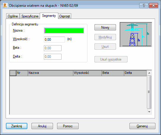

Segmenty
Po otwarciu okna dialogowego Obciążenia słupów wiatrem i kliknięciu karty Segmenty pojawia się przedstawione poniżej okno dialogowe.
W przypadku konstrukcji typu masztowego (np. słupy wysokiego napięcia, maszty radiowe itp.) cała konstrukcja dzielona jest na segmenty definiowane poprzez podanie kilku parametrów.
Uwaga: Jeżeli dla konstrukcji nie został zdefiniowany żaden segment, to cała konstrukcja jest traktowana jako jeden segment.
Aby zdefiniować segment konstrukcji, należy określić następujące parametry:
  1. Nazwa segmentu
  2. Wysokość — Określa najwyższy punkt segmentu. Jako początek (najniższy punkt) bieżącego segmentu automatycznie jest przyjmowany najwyższy punkt poprzedniego segmentu.
  3. Współczynniki Beta i Delta — te pola są dostępne w przypadku ręcznego definiowania parametrów akcji dynamicznej i współczynnika delta. W innych przypadkach pola te nie są dostępne, program Robot oblicza odpowiednie wartości automatycznie lub pomija je.
