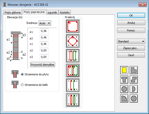

Na karcie Pręty poprzeczne można zdefiniować parametry zbrojenia poprzecznego słupa żelbetowego.
Wybierz widok Wymiarowanie żelbetu
Zbrojenie rzeczywiste, a następnie utwórz nowy element żelbetowy lub otwórz istniejący.
Wzorzec zbrojenia.
(Wzorzec zbrojenia).
Definiuje średnicę i rozstaw prętów poprzecznych.
Opcja ta służy do definiowania zakresu stref zagęszczonego i normalnego rozstawu zbrojenia poprzecznego, maksymalnego i minimalnego rozstawu zbrojenia poprzecznego po wysokości słupa w ramach tych stref. Proponowane wartości zakresów stref i rozstawu zbrojenia wynikają z wymogów normy i są przywracane po wybraniu opcji Przywróć domyślne. Wartości te mogą być modyfikowane, ale zakres modyfikacji nie może przekraczać warunków normowych.
Zastosowanie mają następujące reguły: jeśli norma określa wymaganą wartość e2 = 40 cm, po wprowadzeniu wartości e2 = 45 cm program zaakceptuje wartość e3 = 40 cm; dla wartości e2 = 30 cm graniczny rozstaw wynosi 30 cm.
Opcje Strzemiona do płyty i Strzemiona do belki umożliwiając rozkład lub pominięcie strzemion w głowicy słupa.
Zalecane parametry wzorców zbrojenia poprzecznego w przekroju. Lista wzorców odpowiada wybranemu kształtowi przekroju słupa. W zależności od wybranych wzorców i ich kolejności, program dobiera optymalne rozwiązanie.
W prawej części okna dialogowego znajdują się ikony symbolizujące kształt przekroju poprzecznego słupa. Ikona z wybranym kształtem jest wciśnięta.
Opcja Zapisz jako umożliwia ponowne użycie zestawu parametrów wzorca zbrojenia. Zestaw jest zapisywany w bieżącym katalogu użytkownika. Można ponownie wykorzystać ten zestaw dla innego elementu w oknie dialogowym Wzorzec zbrojenia lub przypisać do wybranego elementu (lub wybranych elementów tego samego typu) w oknie dialogowym Inspektor składników żelbetowych.
Opcja Usuń umożliwia usunięcie wybranego zestawu parametrów wzorca zbrojenia.
