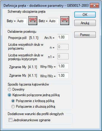

Definicja pręta — parametry dodatkowe
W powyższym oknie dialogowym określone mogą zostać dodatkowe parametry pręta dla normy chińskiej GB50017 - 2003. Jest dostępna po naciśnięciu przycisku Więcej znajdującego się w oknie dialogowym Definicja pręta — parametry.
Opcje w powyższym oknie dialogowym umożliwiają zdefiniowanie dodatkowych parametrów elementu:
W dolnej części okna dialogowego można określić dodatkowe warunki dla przekrojów okrągłych: jednokierunkowe zginanie. Jeżeli opcja jest włączona, to w trakcie obliczeń pręta o przekroju okrągłym zginanego dwukierunkowo nastąpi zamiana momentów My i Mz na moment wypadkowy będący ich wektorową sumą. Od tego momentu program traktuje element jako element poddawany zginaniu jednokierunkowemu.
