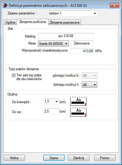

Na karcie Zbrojenie podłużne można zdefiniować parametry zbrojenia podłużnego pręta żelbetowego według norm ACI 318.

Elementy okna dialogowego
- Stal
- Wybierz klasę definiowanej stali.
- Typy prętów zbrojenia
- Określa średnice prętów, które mają być użyte do zbrojenia elementu.
Średnice prętów mogą być różne dla zbrojenia górnego i dolnego belki. Podobnie słup może mieć zbrojenia wzdłuż boku h i b.
Jeżeli te same średnice są użyte dla całego elementu, to powinna być wybrana opcja Ten sam typ pręta dla obu kierunków.
- Otulina
- Określa wartości otuliny.
Otulina może być obliczana do osi zbrojenia lub do krawędzi zbrojenia dolnego. Wartości otulin są przeliczane automatyczne.
