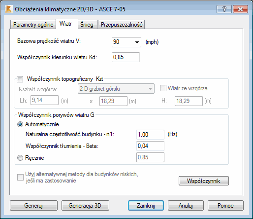

Po otwarciu okna Obciążenia klimatyczne i naciśnięciu karty Wiatr na ekranie pojawia się przedstawione poniżej okno.
Powyższe okno podzielone zostało na kilka pól, które zawierają pewne grupy opcji. W górnej części okna znajdują się opcje:
W dolnej części okna dialogowego znajduje się opcja Użyj alternatywnej metody dla budynków niskich, jeśli ma zastosowanie. Metoda alternatywna ma zastosowanie dla budynków o wysokości do 60 stóp (około 18 m). W metodzie alternatywnej obliczanie współczynników wiatrowych odbywa się na podstawie wykresu znajdującego się na rysunku 6—4. W metodzie standardowej obliczanie współczynników wiatrowych odbywa się na podstawie wykresu znajdującego się na rysunku 6—3.
Jeśli opcja Użyj alternatywnej metody dla budynków niskich, jeśli ma zastosowanie jest włączona, to dla budynków o wysokości mniejszej lub równej 60 stóp obliczenia współczynników przeprowadzone zostaną zgodnie z rysunkiem 6—4 znajdującym się w normie ASCE 7—02. Jeżeli opcja jest wyłączona, to dla każdej konstrukcji (również tej o wysokości mniejszej lub równej 60 stóp) obliczenia przebiegają na podstawie wykresu znajdującego się na rysunku 6—3.
Naciśnięcie przycisku Współczynniki powoduje otwarcie okna dialogowego, w którym określone mogą zostać współczynniki dla obciążenia wiatrem.
