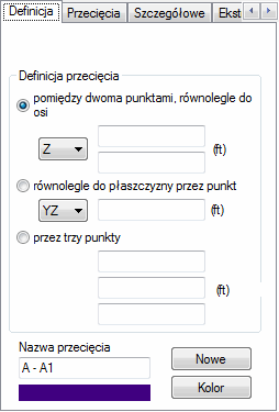

Wyświetlona karta Definicja dla konstrukcji przestrzennych ma następującą postać:
Jeżeli konstrukcja jest przestrzenna, konieczne jest zdefiniowanie płaszczyzny przekroju w postaci ogólnej. W większości wypadków oznacza to, że konieczne jest zdefiniowanie jednego punktu należącego do płaszczyzny przekroju oraz kierunku wektora normalnego. Płaszczyzna może być też zdefiniowana przez podanie trzech niewspółliniowych punktów należących do niej.
Potrzebne punkty mogą być wprowadzane graficznie (przez wskazanie odpowiednich węzłów) lub tekstowo (przez podanie współrzędnych punktów lub numerów węzłów w odpowiednich polach okna dialogowego).
Dla konstrukcji przestrzennych definicja przecięcia może się odbywać na trzy sposoby:
- określając płaszczyznę przechodzącą przez dwa punkty, równoległą do wybranej osi globalnego układu współrzędnych — po wybraniu tej opcji definicja przecięcia polegać będzie na określeniu płaszczyzny równoległej do wybranej osi globalnego układu współrzędnych; definicja płaszczyzny przecięcia polega na podaniu współrzędnych dwóch punktów, które należeć będą do płaszczyzny przecięcia. Jeżeli definicja przecięcia będzie wykonywana graficznie, po wyborze osi wystarczy wskazać węzeł, przez który ma przechodzić przecięcie.
- podając płaszczyznę równoległą do jednej z płaszczyzn osi oraz punkt — po wybraniu tej opcji definicja przecięcia polegać będzie na wybraniu płaszczyzny osi globalnego układu współrzędnych (płaszczyzny XY, XZ lub YZ)), do której płaszczyzna przecięcia ma być równoległa oraz podaniu odległości płaszczyzny przekroju od środka układu współrzędnych. Jeżeli definicja przecięcia będzie wykonywana graficznie po wyborze osi wystarczy wskazać węzeł, przez który ma przechodzić przecięcie
- podając trzy punkty — po wybraniu tej opcji należy podać (graficznie lub wpisując z klawiatury współrzędne punktów) współrzędne trzech niewspółliniowych punktów, które jednoznacznie definiują płaszczyznę przecięcia.
Aby zdefiniować przecięcie dla konstrukcji przestrzennej, należy:
- wybrać metodę definicji przecięcia
- określić parametry przecięcia
- nadać nazwę zdefiniowanemu przecięciu
- wybrać kolor przecięcia
- kliknąć przycisk Nowy.
Zdefiniowane przecięcie zostanie dopisane do listy przecięć dostępnych na karcie Przecięcia.
