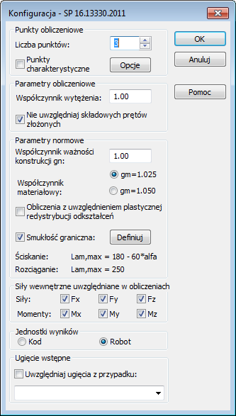

Konfiguracja
Użyj tego okna dialogowego do zdefiniowania parametrów stosowanych podczas weryfikacji pręta stalowego zgodnie z rosyjską normą stalową.
Dostęp
Uwaga: Norma SP16.13330.2011 zastąpi dotychczasową wersję normy dla konstrukcji stalowych SNiP II-23-81. Dlatego też wszystkie odwołania do tabel lub paragrafów normy dotyczą normy SP16.13330.2011, z wyjątkiem gdy określono inaczej.
Elementy okna dialogowego
Punkty obliczeniowe
Określ liczbę punktów obliczeniowych lub punktów charakterystycznych:
  • Podaj liczbę punktów, które są równomiernie rozłożone na długości pręta.
  • Wybierz punkty charakterystyczne, a następnie kliknij polecenie Opcje, aby otworzyć okno dialogowe Obliczenia w punktach charakterystycznych.
Parametry obliczeniowe
Współczynnik wytężenia
Wprowadź współczynnik wytężenia, aby określić mnożnik, przez który pomnożona zostanie granica plastyczności. Ta operacja spowoduje zwiększenie lub zmniejszenie granicy plastyczności.
Składowe prętów złożonych nie są brane pod uwagę
Wybierz tę opcję, aby zignorować składowe prętów złożonych dla elementów podczas obliczeń.
Parametry normowe
Określ parametry normowe, takie jak współczynnik ważności konstrukcji gn, współczynnik materiałowy gm i wartości ograniczenia smukłości.
Obliczenia z uwzględnieniem plastycznej redystrybucji odkształceń
Określ, czy chcesz podczas obliczeń uwzględnić plastyczną redystrybucję odkształceń.
Ograniczenie smukłości
Wybierz tę opcję, aby sprawdzić smukłość maksymalną.
Kliknij przycisk Definiuj, aby określić dopuszczalne wartości smukłości pręta.
Siły wewnętrzne uwzględniane w obliczeniach
Określ, które siły i momenty powinny być brane pod uwagę podczas obliczeń.
Jednostki wyników
Określ, czy chcesz użyć jednostek rosyjskiej normy stalowej czy jednostek używanych w programie Robot w obszarze wyników wymiarowania pręta.
Ugięcie
Wybierz opcję Uwzględniaj ugięcia od przypadku, a następnie wybierz przypadek obciążenia, dla którego wyznaczone przemieszczenia będą traktowane jako ugięcia konstrukcji.
