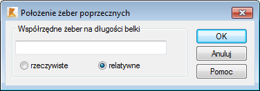

Użyj tego okna dialogowego, aby określić rozstaw żeber poprzecznych na długości belki w rzeczywistych współrzędnych lub w stosunku do długości belki.
Dostęp
- Kliknij przycisk Żebra w oknie dialogowym Definicja pręta — parametry.
Elementy okna dialogowego
- Rozkład żeber wzdłuż długości belki
- Wprowadź współrzędne żeber poprzecznych na długości belki i określ, czy współrzędne są rzeczywiste czy względne do długości belki.
Uwaga:
- Na podstawie położenia poprzecznych żeber usztywniających wyznaczana jest w programie długość nieusztywnionego środnika; informacja ta wykorzystywana jest do wyznaczenia nośności na ścinanie Vn zgodnie z rozdziałem G.
- Program nie prowadzi sprawdzenia poprawności geometrycznej żeber poprzecznych zgodnie z G2.2.
