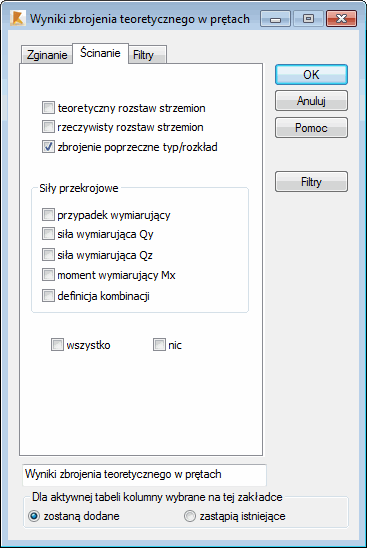

Po wybraniu karty Ścinanie w oknie dialogowym Słupy (Teoretyczne (wymagane) zbrojenie prętów — słupy żelbetowe, belki) na ekranie pojawia się pokazane poniżej okno dialogowe. Na ekranie pojawia się okno dialogowe pokazane na poniższym rysunku.
W powyższym oknie dialogowym wybrane mogą zostać następujące wielkości, które będą prezentowane w tabeli wyników zbrojenia teoretycznego (wymaganego) dla prętów konstrukcji:
- Rozstaw strzemion — rozstaw strzemion wzdłuż długości pręta konstrukcji (wymagany i podany)
- Zbrojenie poprzeczne — rozkład/typ — typ i rozkład zbrojenia poprzecznego (rozkład zbrojenia ustalony normą)
- Siły wewnętrzne
- Przypadek wymiarujący — przypadek, który decyduje o wymiarowaniu (powierzchni zbrojenia) pręta.
- Siła wymiarująca Qy i Qz — wartości sił ścinających
- Moment wymiarujący Mx — wartość momentu skręcającego
- Definicja kombinacji — definicja kombinacji decydującej o wymiarowaniu (powierzchni zbrojenia) pręta.
W dolnej części okna dialogowego znajdują się opcje:
- Wszystko — wybór wszystkich opcji znajdujących się na karcie.
- Żadna — żadna z opcji znajdujących się na karcie nie zostanie wybrana do prezentacji.
