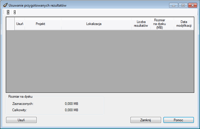

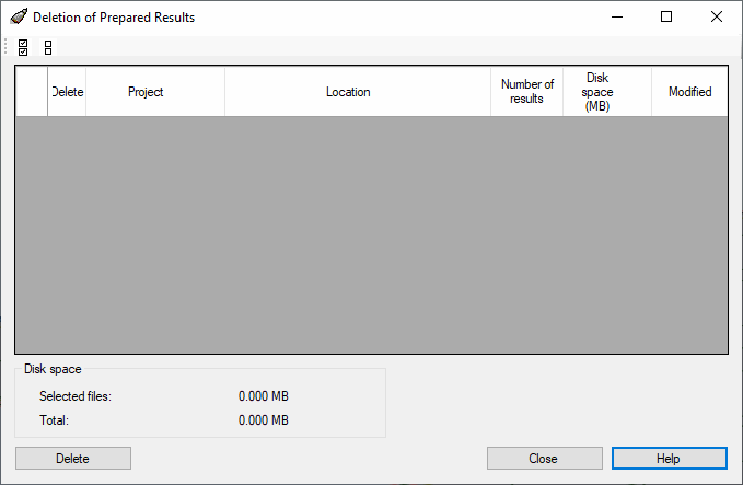

To okno dialogowe umożliwia usunięcie przygotowanych wyników dla prezentacji map w modelach konstrukcji bez używania programu Robot. Obiekty mogą być zaznaczane na dwa sposoby:
- Wybierz menu Start > Programy > Autodesk > Autodesk Robot Structural Analysis Professional 2016 > Narzędzia > Usuń przygotowany wyniki,
- Kliknij przycisk Usuń w oknie dialogowym Właściwości, na karcie Zaawansowane.
Następujące narzędzia są wyświetlane w górnej części okna dialogowego.
— Wybiera wszystkie przygotowane wyniki dostępne na liście.
— Usuwa zaznaczenie ze wszystkich przygotowanych wyników dostępnych na liście.
Tabela zawierająca listę plików z przygotowanymi wynikami dla modeli konstrukcji (konstrukcje płytowe/powłokowe i pojemnościowe) jest wyświetlana w środkowej części okna dialogowego.
W poniższej tabeli kolumny są dostępne opcje dla plików.
- Usuń — po włączeniu oznacza wyniki do usunięcia.
- Projekt — nazwa pliku, dla których wyniki są przygotowane.
- Położenie — ścieżka katalogu do pliku, dla których wyniki są przygotowane (folder i nazwę pliku).
- Liczba wyników — liczba przygotowanych wyników dla danego pliku.
- Miejsce na dysku twardym i zmodyfikowane — całkowita wielkość pliku oraz data ostatniej modyfikacji plików.
Następujące narzędzia są wyświetlane w dolnej części okna dialogowego.
- Usuń: usuwa wybrane pliki zawierające przygotowane wyniki dla konstrukcji płytowych/powłokowych i pojemnościowych
- Informacje dotyczące wpływ wyników na miejsce na dysku (wybrane wyniki i wszystkie wyniki).
