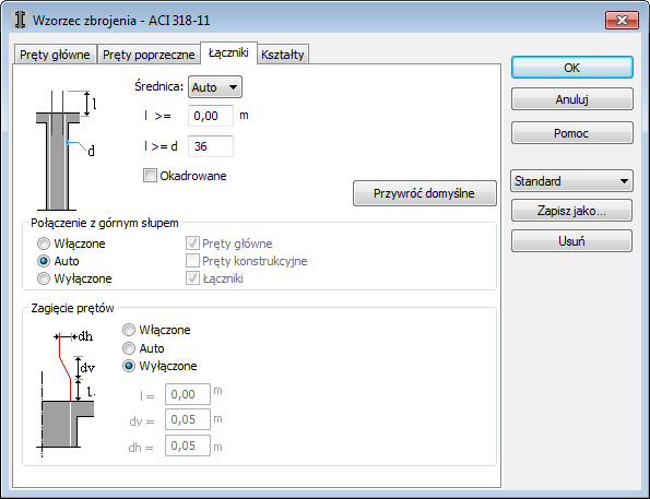

Karta Pręty łącznikowe umożliwia przypisanie prętów łącznikowych do słupa górnego.
Dostęp
Wybierz widok Wymiarowanie żelbetu Zbrojenie rzeczywiste, a następnie utwórz nowy element żelbetowy lub otwórz istniejący.
Elementy okna dialogowego
Pręty łącznikowe
Definiuje średnicę i całkowitą długość przedłużenia pręta łącznikowego.
Opcja Związany umożliwia określenie, czy wszystkie pręty wypuszczone mają być związane czy nie.
Połączenie z górnym słupem
Dostępne są następujące opcje:
  • Włączone — pręty łączące są zawsze generowane,
  • Auto — pręty zostaną wygenerowane tylko w przypadku, gdy istnieje słup górny ze zdefiniowanym zbrojeniem (patrz poniższy opis procedury automatycznego generowania prętów wypuszczonych),
  • Wyłączone — nie zostanie wygenerowane zbrojenie łączące, nawet w przypadku gdy występuje słup górny.
Dodatkowo można wybrać, które pręty mają podlegać przedłużeniu (główne, konstrukcyjne), a także, czy stosować dodatkowe pręty łącznikowe.
Pręty odgięte
Jeśli zostaną wygenerowane pręty w połączeniu ze słupem górnym, to dodatkowo można te pręty zagiąć według następującego schematu:
  • Włączone — zastosowane zostaną zagięcia prętów głównych (i ewentualnie konstrukcyjnych); wymiary zagięcia zostaną przyjęte zgodnie z definicją użytkownika
  • Auto — zagięcie zostanie wygenerowane w taki sposób, aby połączyć zbrojenie ze zbrojeniem słupa górnego (patrz poniższy opis procedury automatycznego generowania prętów łącznikowych)
  • Wyłączone — zagięcie prętów nie jest stosowane
Uwaga: Pręty zaginane są zawsze w kierunku środka ciężkości przekroju słupa.
Opcja Zapisz jako umożliwia ponowne użycie zestawu parametrów wzorca zbrojenia. Zestaw jest zapisywany w bieżącym katalogu użytkownika. Można ponownie wykorzystać ten zestaw dla innego elementu w oknie dialogowym Wzorzec zbrojenia lub przypisać do wybranego elementu (lub wybranych elementów tego samego typu) w oknie dialogowym Inspektor składników żelbetowych.
Opcja Usuń umożliwia usunięcie wybranego zestawu parametrów wzorca zbrojenia.
