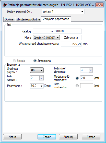

Na karcie Zbrojenie poprzeczne można zdefiniować parametry zbrojenia poprzecznego pręta żelbetowego według normy Eurocode 2 (ENV 1992-1-1, starsza wersja z różnymi dokumentami aplikacji krajowych, i EN 1992-1-1:2004 z różnymi załącznikami krajowymi).
Dostęp
- Kliknij kolejno opcje Wymiarowanie
Zbrojenie wymagane belek/słupów — opcje
Parametry obliczeniowe, aby otworzyć okno dialogowe Parametry obliczeniowe, a następnie kliknij przycisk
- Kliknij przycisk
(Parametry obliczeniowe prętów żelbetowych), aby otworzyć okno dialogowe Parametry obliczeniowe, a następnie kliknij przycisk
Elementy okna dialogowego
- Stal
- Wybierz klasę definiowanej stali.
- Strzemiona
- Definiuje parametry zbrojenia strzemieniowego.
- Średnica pręta — umożliwia wybór średnicy prętów zbrojeniowych dla strzemienia. Dostępne są listy średnic metrycznych
- Liczba gałęzi — określ liczbę gałęzi strzemion,
- Pochylenie — określ kąt pomiędzy zbrojeniem podłużnym a poprzecznym; lista wyboru zawiera następujące wartości kątów: 90, 65,5 i 45 stopni.
- Numer części — określ maksymalną liczbę przekrojów, do których są przypisane rozstawy strzemion. Dla każdej strefy rozstaw strzemion jest jednakowy.
- Modularność rozstawów — określ listę rozstawów strzemion poprzez określenie wartości modularnej. Jeżeli zdefiniujemy Modularność rozstawów jako 2 cm, to dostępnymi rozstawami będą: 2, 4, 6, 8 itd., a dla modularności rozstawów 3 cm otrzymamy rozstawy 3, 6, 9, 12…
- Lista rozstawów — określ listę zdefiniowanych rozstawów strzemion, niepowiązanych żadną wartością modularną, które mają być użyte do zbrojenia elementu. Na przykład: 1, 2, 3, 6, 9.
- Metoda obliczeń
- Wybierz metodę obliczeń z poniższych opcji:
- Standardowa — standardowa metoda kratownicowa 4.3.2.4.3,
- rozpór ukośnych — metoda kratownicowa z rozporami o zmiennym kącie nachylenia 4.3.2.4.4.
Uwaga: Ta opcja jest dostępna dla starszej wersji normy ENV 1992-1-1 z różnymi dokumentami aplikacji krajowych (NAD).
