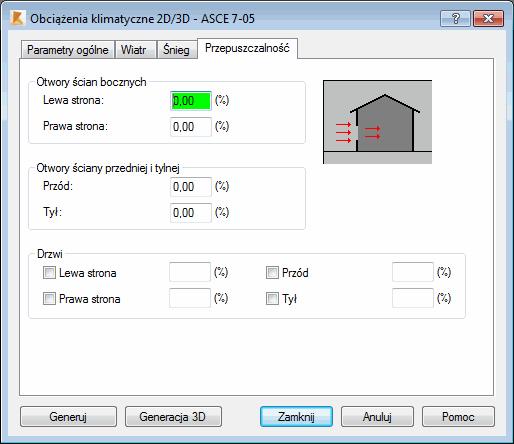

Po otwarciu okna Obciążenia klimatyczne i naciśnięciu karty Przepuszczalność na ekranie pojawia się przedstawione poniżej okno.
Okno to służy do definicji przepuszczalności ścian w konstrukcji. Przepuszczalności ścian mają bezpośredni wpływ na generację współczynników ciśnienia wiatru wewnątrz konstrukcji. Po wybraniu przez użytkownika opcji w oknie w prawym, górnym rogu okna prezentowana jest ikona, która schematycznie przedstawia wybraną opcję.
Uwaga: Przepuszczalność podawana jest zawsze w %. Ściana całkowicie otwarta ma przepuszczalność równą 100%, a ściana całkowicie zamknięta równą 0%.
Okno jest podzielone na dwa pola z grupami opcji.
W polach Otwory ścian bocznych i Drzwi są dostępne następujące opcje:
W polu Przepuszczalności ściany tylnej i przedniej znajdują się opcje umożliwiające definiowanie wartości przepuszczalności ścian (przedniej, tylnej, z przodu i z tyłu).
