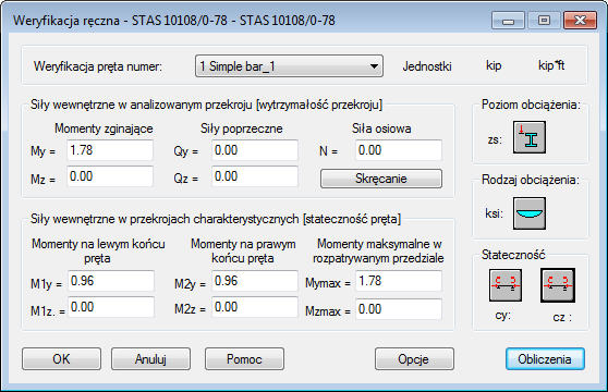

Opcje w oknie dialogowym Weryfikacja manualna umożliwiają ręczną weryfikację pręta stalowego dla wartości siły zdefiniowanej przez użytkownika, zgodnie z wymaganiami rumuńskiej normy stalowej STAS 10108/0—78. To okno dialogowe jest uruchamiane przez następujące polecenie: Analiza > Wymiarowanie konstrukcji pręta > Wymiarowanie prętów stalowych \ aluminiowych > Obliczenia ręczne. Następnie na ekranie pojawi się okno dialogowe pokazane poniżej.
Aby uruchomić weryfikację elementu konstrukcji poddanego działaniu sił wewnętrznych zdefiniowanych przez użytkownika, należy:
  1. w Weryfikacji prętu nr pole wybierz pręt, który ma być sprawdzony
  2. w polu Siły wewnętrzne w analizowanym przekroju wpisać wartości odpowiednich sił wewnętrznych (używane jednostki prezentowane są w prawym, górnym rogu okna dialogowego)
  3. po naciśnięciu przycisku Skręcanie, zdefiniuj siły wymiarujące, wynikające z analizy skręcania
  4. w polu Siły wewnętrzne w charakterystycznym przekroju poprzecznym wpisać wartości odpowiednich sił wewnętrznych na lewym i prawym końcu pręta i wzdłuż jego długości (używane jednostki prezentowane są w prawym, górnym rogu okna dialogowego)
  5. określ poziom obciążenia, typ obciążenia i wzory rozkładu momentów zginających (naciskając odpowiednie ikony, co powoduje otwarcie okna dialogowe)
  6. po naciśnięciu przycisku Opcje wybierz opcje obliczeń
  7. nacisnąć przycisk Obliczenia.
Po naciśnięciu przycisku Obliczenia program przeprowadzi weryfikację pręta, a następnie, a po jej zakończeniu na ekranie wyświetlone zostanie okno z wynikami obliczeń.
Uwaga: Podczas obliczeń w oknie Weryfikacja ręczna stężenia wewnętrzne zdefiniowane w oknie Definicja pręta nie są uwzględniane, dlatego pręt traktowany jest tak, jak gdyby wzdłuż jego długości nie występowały stężenia.
