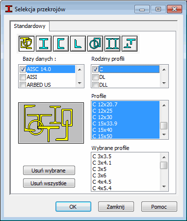

Opcja ta służy do wyboru przekrojów, które zostaną uwzględnione podczas weryfikacji oraz projektowania elementów stalowych i aluminiowych. Opcja ta jest dostępna po naciśnięciu przycisku Przekroje znajdującego się w oknie dialogowym Definicje (karta Grupy dla przekrojów stalowych/aluminiowych)
W górnej części okna dialogowego znajdujące się ikony służące do filtrowania po dostępnych rodzinach przekrojów:
- Wszystkie
- Dwuteowe
- Ceownikach
- Kątów
- Rury
- Przekrojach złożonych
- Po innych rodzinach przekrojów.
W środkowej części znajdują się pola:
- Bazy danych — w tym polu wyświetlane są wszystkie katalogi przekrojów prętów dostępne w programie; wybranie bazy powoduje wpisanie rodzin i przekrojów prętów w pola Rodziny prętów i Przekroje
- Rodziny przekrojów — w tym polu przedstawiane są wszystkie dostępne rodziny przekrojów z wybranego katalogu przekrojów prętów; wybranie rodziny powoduje wpisanie przekrojów prętów w pole Przekroje
- Przekroje — w tym polu przedstawiane są wszystkie dostępne przekroje z wybranego katalogu i wybranej rodziny
- Wybrane przekroje — w tym polu wyświetlane są wszystkie wybrane przez użytkownika przekroje prętów; te przekroje będą brane pod uwagę podczas weryfikacji/wymiarowania elementów konstrukcji (stalowych/ aluminiowych).
W dolnej części okna dialogowego znajdują się przyciski:
- Usuń wszystkie — naciśnięcie tego przycisku powoduje usunięcie wszystkich przekrojów prętów z pola Wybrane przekroje
- Usuń wybrane — naciśnięcie tego przycisku powoduje usunięcie z pola Wybrane przekroje wybranych przez użytkownika przekrojów prętów.
