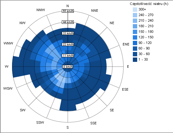

Roczna róża wiatrów (rozkład częstotliwości)
Na tej róży wiatrów są przedstawione te same dane co na róży wiatrów rozkładu prędkości poza tym, że na skali radialnej zamiast procentu czasu jest przedstawiona prędkość wiatru. Ponadto kolorowe odcinki poszczególnych promieni oznaczają godziny, a nie prędkość wiatru.

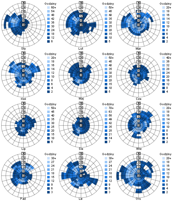

Miesięczne róże wiatrów
Te róże wiatrów przedstawiają rozkład częstotliwości w poszczególnych miesiącach roku.
