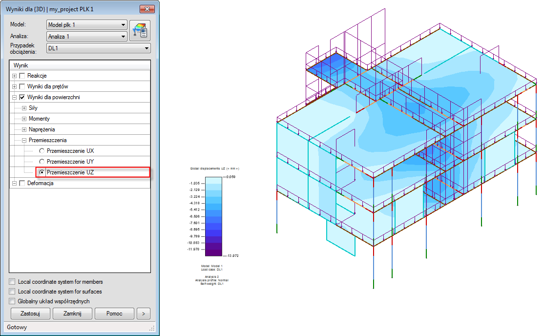

Przykład przemieszczenia w widoku modelu analitycznego 3D
