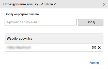

  3. Znajdź wiersz zawierający analizę do udostępnienia i kliknij ikonę Udostępnianie.
  4. W oknie dialogowym Udostępnianie analizy wprowadź adres e-mail wykorzystywany przez współpracownika, aby zalogować się do konta Autodesk, a następnie kliknij przycisk Dodaj.
    Musi to być adres e-mail stosowany w uwierzytelnieniach istniejących już kont Autodesk. Dodany współpracownik jest wyświetlany na liście w polu Współpracownicy.
  5. Kliknij przycisk , aby wysłać współpracownikowi zaproszenie e-mail zawierające łącze do wybranej analizy.
  6. Dodaj kolejnego współpracownika lub zamknij okno dialogowe Udostępnianie analizy.
    Na stronie projektu, po udostępnieniu analizy, ikona Udostępnij znajdująca się obok analizy zmieni się na .

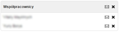

Po dodaniu kilku współpracowników do listy można kliknąć przycisk w wierszu Współpracownicy, aby wysłać wiadomość e-mail z zaproszeniem do nich wszystkich.
Aby usunąć współpracowników z listy udostępniania:
