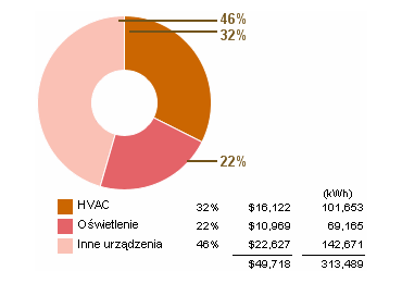

Analiza energetyczna wyświetlona w oknie dialogowym Wyniki i porównanie obejmuje wykres przedstawiający szacowane zużycie energii elektrycznej w głównych instalacjach, w tym ogrzewania, wentylacji, klimatyzacji, oświetlenia oraz urządzenia.
Uwaga: Dostępne w ramach oferty Autodesk® Subscription Benefit.
Do sprzętu zalicza się komputery, windy i pozostałe urządzenia.
Na wykresie jest podane łączne zużycie, koszty i kilowatogodziny elektryczności poszczególnych instalacji. Wiedząc, jaka instalacja zużywa najwięcej elektryczności, można lepiej ukierunkować działania zmierzające do redukcji ogólnego zużycia energii przez projekt.
