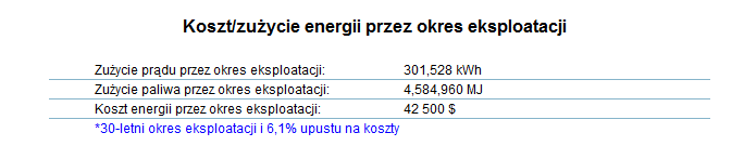

Zużycie i koszt energii przez cały okres eksploatacji
Analiza energetyczna wyświetlona w oknie dialogowym Wyniki i porównanie obejmuje poniższą tabelę zawierającą podsumowanie szacowanego kosztu i zużycia energii przez cały okres eksploatacji budynku przy założeniu, że będzie on użytkowany przez 30 lat.
Uwaga: Dostępne w ramach oferty Autodesk® Subscription Benefit.
Parametr Opis
Zużycie elektryczności przez cały okres eksploatacji Szacowana wielkość zużycia elektryczności przez analizowany model w ciągu 30 lat.
Zużycie paliwa przez cały okres eksploatacji Szacowana wielkość zużycia paliwa przez analizowany model w ciągu 30 lat.
Koszt energii przez cały okres eksploatacji Szacowana wielkość zużycia paliwa przez analizowany model w ciągu 30 lat.
