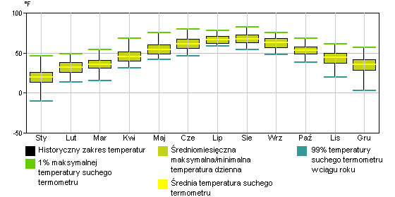

Miesięczne dane projektowe
Analiza energetyczna wyświetlona w oknie dialogowym Wyniki i porównanie obejmuje wykres przedstawiający dane o warunkach meteorologicznych projektu.
Uwaga: Dostępne w ramach oferty Autodesk® Subscription Benefit.
Dane te wpływają na obliczenia dotyczące wielkości instalacji do ogrzewania i chłodzenia.
Parametr Opis
1% maksymalnej temperatury suchego termometru Temperatura suchego termometru na zewnątrz, na podstawie której są obliczane obciążenia chłodzenia. 1% oznacza, że podczas typowego roku ta temperatura będzie przekroczona przez 1% godzin.
Średniomiesięczna maksymalna/minimalna temperatura dzienna Średnia minimalna i średnia maksymalna temperatura suchego termometru w poszczególnych miesiącach.
Średnia temperatura suchego termometru Średnia arytmetyczna wszystkich godzinowych temperatur suchego termometru w ciągu miesiąca.
99% temperatury suchego termometru w ciągu roku Temperatura suchego termometru na zewnątrz, na podstawie której są obliczane obciążenia ogrzewania. 99% oznacza, że temperatura na zewnątrz będzie wyższa od tej temperatury przeciętnie przez 99% godzin w ciągu roku.
