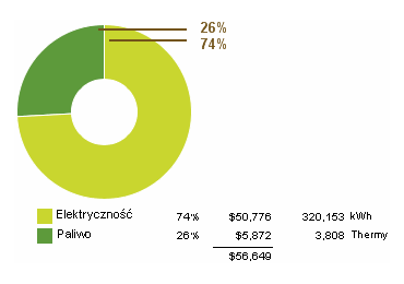

Roczny koszt/zużycie energii
Analiza energetyczna wyświetlona w oknie dialogowym Wyniki i porównanie obejmuje wykres przedstawiający porównywane szacowane zużycie energii w wypadku popularnego paliwa i elektryczności.
Uwaga: Dostępne w ramach oferty Autodesk® Subscription Benefit.
Popularne paliwa to m.in. olej grzewczy, gaz ziemny i propan. Rozbicie procentowe jest oparte na użyciu (według typowej jednostki kBtu), a nie koszcie.
Informacje o rocznym zużyciu i koszcie energii mogą być przydatne do porównywania kosztów energii budynku i podejmowania decyzji na wczesnym etapie projektowania. Koszty są oparte na średnich stawkach zakładów energetycznych w danym stanie, terytorium lub kraju.
Na potrzeby tego wykresu zużycie energii jest przeliczane następująco:
