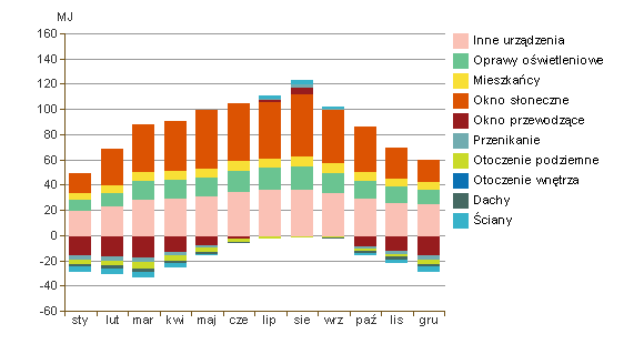

Miesięczne obciążenie chłodzenia
Analiza energetyczna wyświetlona w oknie dialogowym Wyniki i porównanie obejmuje wykres przedstawiający skumulowane obciążenie chłodzenia w projekcie w poszczególnych miesiącach.
Uwaga: Dostępne w ramach oferty Autodesk® Subscription Benefit.
Uwaga: Wykres ten nie przedstawia szczytowego obciążenia chłodzenia używanego do określania wielkości instalacji chłodniczej. Wykres ten nie przedstawia także obciążeń chłodzenia powodowanych przez powietrze wentylujące, co może mieć duże znaczenie w gęsto zaludnionych budynkach.
Przykład: Z powyższego przykładowego wykresu można odczytać, że największe skumulowane obciążenia chłodzenia występują w sierpniu, a ich najważniejszą przyczyną są zyski ciepła powodowane przez nasłonecznienie okien. Relatywnie niewielkie są natomiast zyski ciepła przez ściany. Dlatego przed przystąpieniem do poprawiania izolacji ścian należy zredukować współczynnik przepuszczalności energii słonecznej (SHGC) okien, stosując lepsze szkło.
