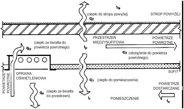

Obciążenia przestrzeni nadsufitowej
Jeśli przestrzeń nad stropem jest używana jako drogę powietrza recyrkulacyjnego, wówczas jest to nadsufitowa przestrzeń powietrza recyrkulacyjnego. W przeciwieństwie do tradycyjnego kanału recyrkulacyjnego, przestrzeń nadsufitowa może mieć rozmieszczonych wiele źródeł ciepła wzdłuż swojej długości. Źródłem ciepła może być wymiana ciepła przez promieniowanie i konwekcję z instalacji oświetleniowych i transformatorów, jak również wymiana ciepła przez konwekcję od przyległej ściany, dachów, przeszkleń lub systemów kanałów i rur w przestrzeni nadsufitowej.
Poniższe równania przedstawiają sposób obliczeń temperatury i przenoszenia ciepła dla przestrzeni nadsufitowych:

gdzie
= zyski ciepła z przestrzeni nadsufitowej przez sufit, Btu/h
= ubytek ciepła z przestrzeni nadsufitowej przez strop, Btu/h
= zyski ciepła pochłoniętego przez powietrze recyrkulacyjne, Btu/h
= przepływ powietrza recyrkulacyjnego, Btu/h
= zyski ciepła z instalacji oświetleniowej w przestrzeni nadsufitowej przez powietrze recyrkulacyjne, Btu/h
= zyski ciepła z instalacji oświetleniowej w przestrzeni, Btu/h
= zyski ciepła z przestrzeni nadsufitowej przez strop, Btu/h
= zyski ciepła od ściany zewnętrznej, Btu/h
= obciążenie chłodzenia przestrzeni, wraz z odpowiednimi obliczeniami , lub , Btu/h
= temperatura przestrzeni nadsufitowej, °F
= temperatura przestrzeni, °F
= temperatura przestrzeni na wyższej kondygnacji, °F
= temperatura zasilania, °F
Schemat ideowy typowego przepływu powietrza recyrkulacyjnego w przestrzeni nadsufitowej
