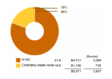

Analiza energetyczna wyświetlona w oknie dialogowym Wyniki i porównanie obejmuje wykres zawierający porównanie szacowanego zużycia paliwa na ogrzewanie, wentylację i klimatyzację oraz gorącą wodę do użytku domowego.
Uwaga: Dostępne w ramach oferty Autodesk® Subscription Benefit.
Popularne paliwa to m.in. olej grzewczy, gaz ziemny i propan.
Na wykresie jest podany procent łącznego zużycia i kosztów paliwa oraz wartości dotyczące poszczególnych instalacji. Rozpoznając instalację pochłaniającą najwięcej paliwa, można lepiej ukierunkować działania zmierzające do redukcji ogólnego zużycia energii przez projekt.
