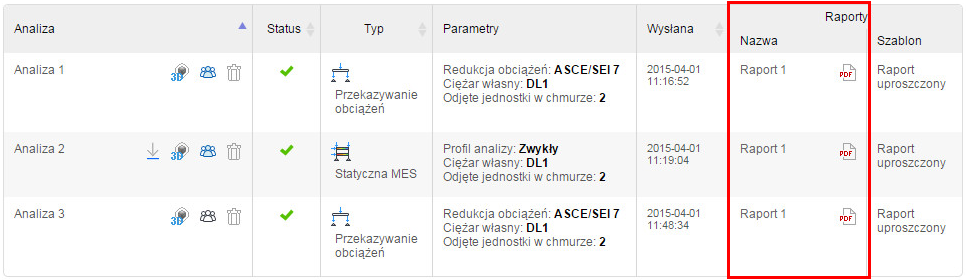

Aby wyświetlić raport z witryny WWW
  1. Na karcie Projekty wybierz projekt.
  2. Na stronie projektu wybierz model.
  3. Znajdź wiersz zawierający wybraną analizę, a następnie kliknij łącze raportu (dla formatu HTML) lub kliknij ikonę PDF.
